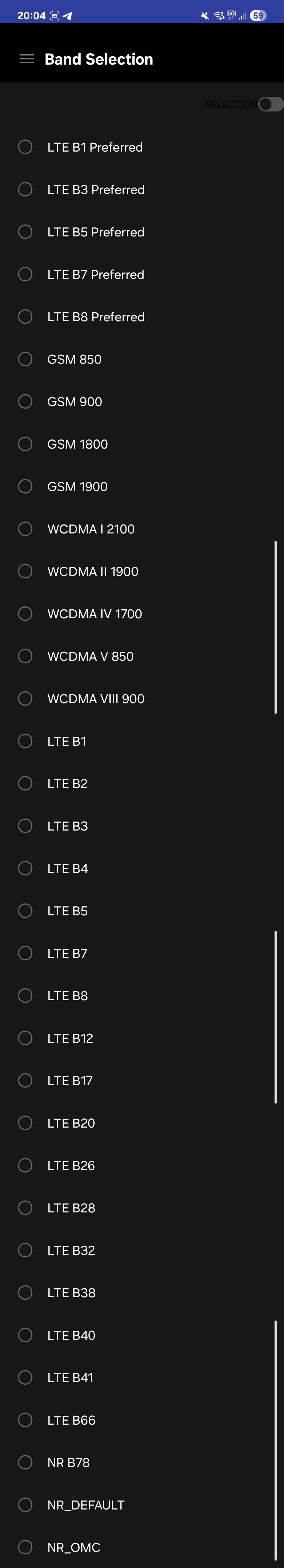

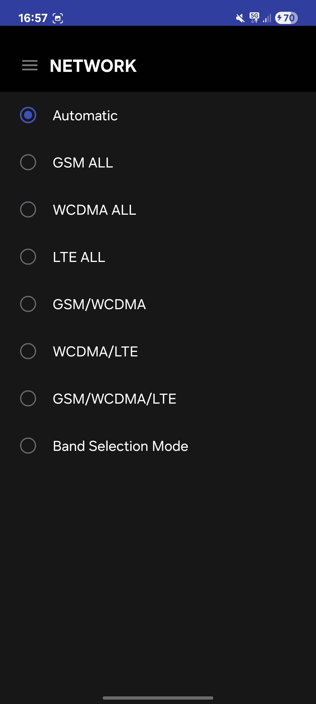

Samsung geheim menu om banden te kiezen
Deze methode werkt voor elke OneUI versie.
Dit is getest op een Samsung A53 (SM-A536B/DS)
Stap 1: Download de app SetEdit vanuit de Google Play Store.
Stap 2: Verbind je telefoon via USB met je PC.
  • Voer in een terminal of opdrachtprompt het volgende ADB-commando uit:
adb shell pm grant by4a.setedit22 android.permission.WRITE_SECURE_SETTINGS
Stap 3: Open de instellingen op je toestel.
  • Ga naar Geavanceerde functies>Zijknop
  • Zet Twee keer drukken aan.
  • Kies bij ‘Open app’ een willekeurige app (bijv. Instellingen).
Stap 4: Open SetEdit:
  • Start de SetEdit-app.
  • Gebruik het keuzemenu bovenin om over te schakelen naar Global Table.
Zoek en wijzig de volgende instelling:
  • Zoek naar:
    function_key_config_doublepress_value
  • Tik op de waarde rechts en wijzig deze naar:
com.samsung.android.app.telephonyui/.hiddennetworksetting.MainActivity
Voor OneUI 7:
Gebruik deze alternatieve waarde:
com.samsung.android.app.telephonyui/com.samsung.android.app.telephonyui.hiddennetworksetting.MainActivity
En pas ook deze twee waarden aan in SetEdit:
  • doublepress_app_action
  • doublepress_value
Stap 6: Forceer het systeem om de wijziging te herkennen:
  • Ga opnieuw naar de zijtoets-instellingen.
  • Wissel heen en weer tussen “Camera snel starten” en “App openen”.
  • Zorg dat het nog steeds op “App openen” staat na het wisselen.
  • Druk 2× snel op de zijtoets.
  • Het verborgen band selection menu zou nu moeten openen.

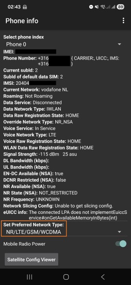

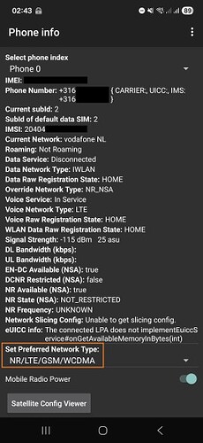

Niet helemaal hetzelfde, maar ik heb enige tijd gelezen ook een (ander) verborgen menu ontdekt.
Op mijn Galaxy A55 5G kon ik sinds de update naar One UI 7.0 geen 2G only meer kiezen voor SIM 2 (KPN prepaid), deze gebruik ik puur als backup voor noodgevallen. Op onderstaande manier is deze functionaliteit weer beschikbaar:
  1. Download en installeer Activiteit Launcher - Apps op Google Play.
  2. Open de app en zoek naar radioinfo.
  3. Tik achtereenvolgens op ‘Phone services’, ‘Phone info’, ‘Launch activity’.
  4. Bij ‘Set Preferred Network Type’ kun je de gewenste netwerktypes + volgorde voor fallback kiezen, waaronder ‘GSM only’.
Kun je niet 2G inschakelen en dan kiezen voor 3G? Of zal dit voor extra batterij verbruik zorgen omdat die wil zoeken naar 3G masten?
