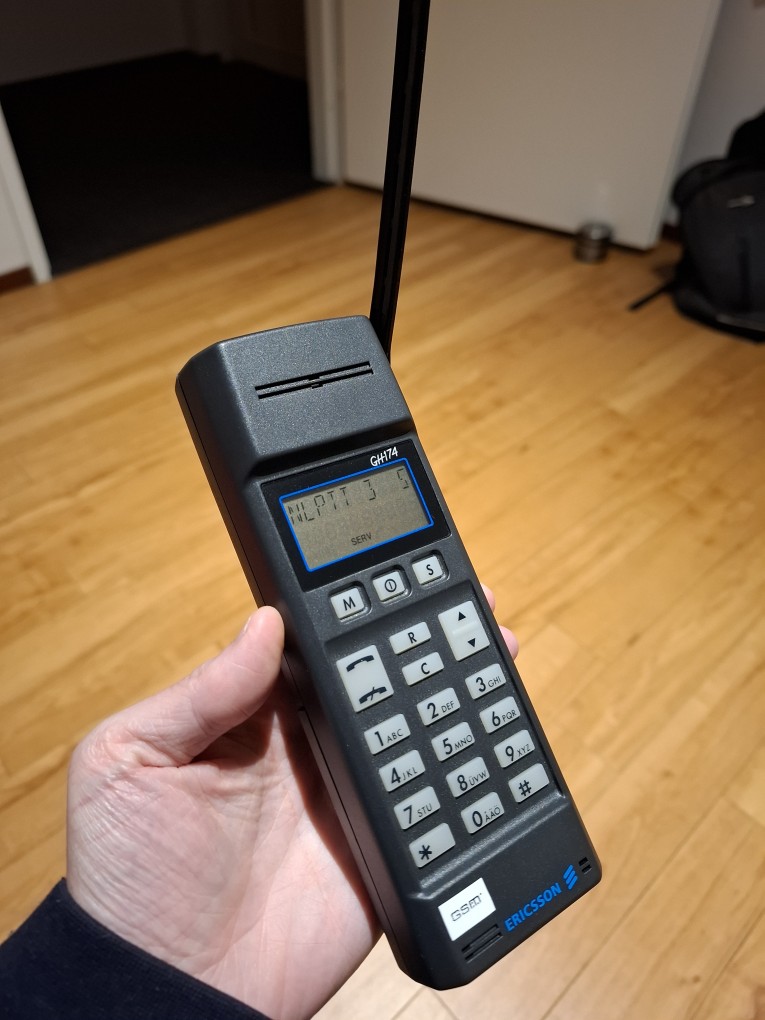

Deze Ericsson GH174 (een ‘laat’ exemplaar van 1995) kan i.t.t. tot de GH172 waar ik eerder in dit topic een foto van had geplaatst SMS ontvangen (niet verzenden):
