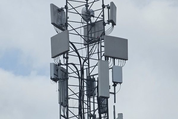

Leuke blogpost! Hoe weet je welke straalverbindingen van welke provider zijn? Voor vaste opstellingen kun je dat makkelijker zien. Is het net zo makkelijk te zien met tijdelijke zendmasten?
Bedankt! Het is relatief simpel. KPN gebruikt 80GHz of 18+80GHz links van Ceragon, Vodafone gebruikt 80GHz of 22+80GHz Ericsson minilink en Odido 80GHz, 18+80GHz of 22+80GHz Huawei RTN. Alle drie een ander merk. Ze zien er vrij herkenbaar uit. Ik zal vandaag eens een paar foto’s opzoeken
Ah thanks. Voor mij lijken alle straalverbindingen op het blote oog hetzelfde.
Misschien ooit een keer handig om een nieuwe blogpost te maken hoe je verschillende providers kunt herkennen in een mast.
