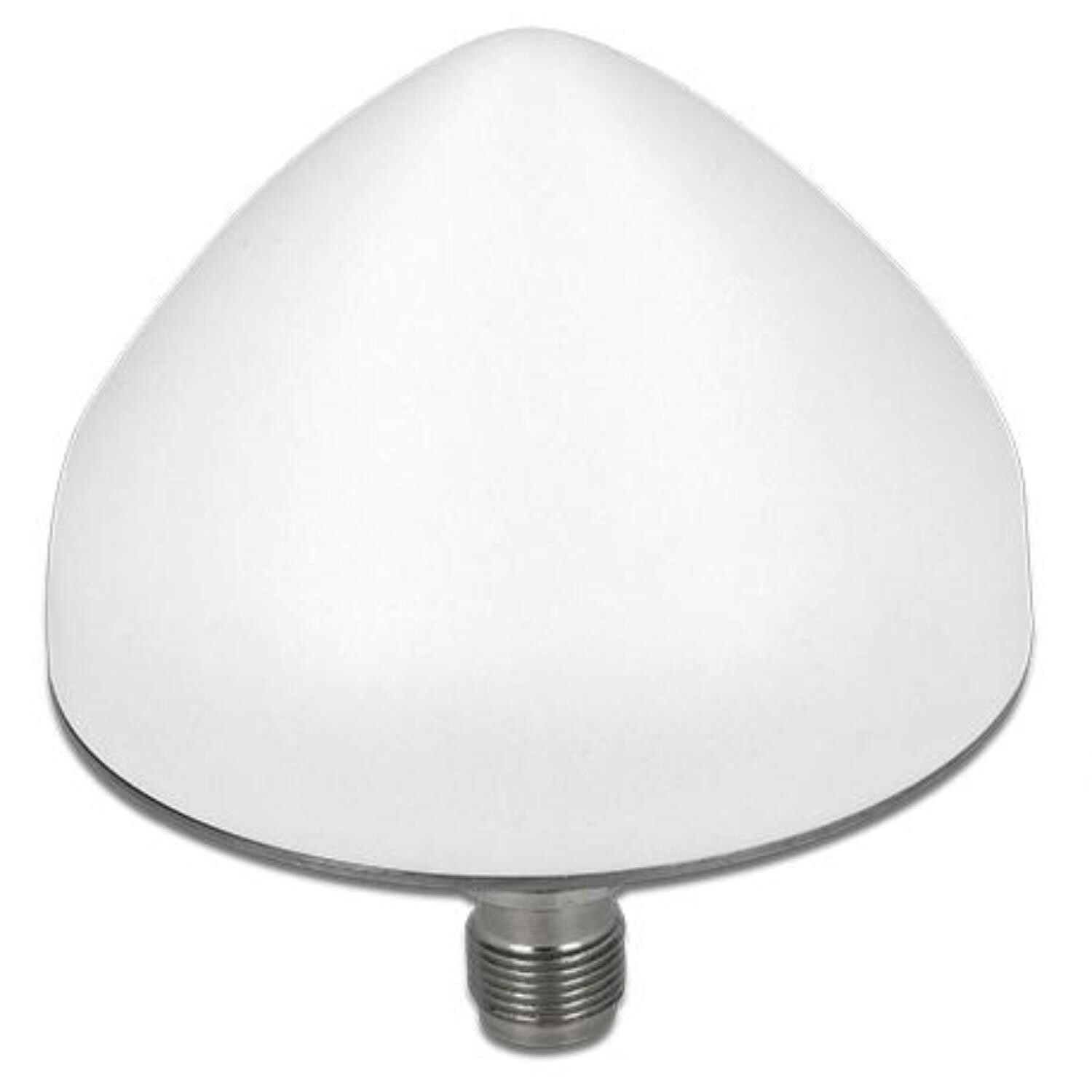

Een kleine antenne als in een ‘hoedje’ (kegelvorm)? Dan is het een GPS antenne. Heel veel netwerken gebruiken dit om de interne klok te voeden, primair of als backup. Alle sites moeten gelijk lopen, anders gaan handovers niet goed.

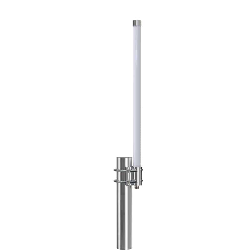

Als het een klein ‘staafje’ (omni) is kan het ook een fallback mogelijkheid zijn voor de glasvezel aansluiting. De verbinding loopt dan als 4G/5G verbinding over het netwerk van een provider. Soort van FWA dus.
Bij de providers zul je dit waarschijnlijk niet zo snel vinden vanwege de benodigde bandbreedte, maar andere netwerken zoals die van Utility Connect, etc hebben dit soms wel.
